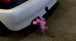

    Bonjour,a tous alors voila j ai remplacer la ligne complète par une ligne performance inox en diametre origine sur ma polo 6n 1.4 60 ch moteur AEX que comprend donc collecteur 4/2/1 inox, suppression cata, intermédiaire et silencieux ar inox le bruit est vachement mieux un léger mieux en réactivité a défaut d'une vrai augmentation de puissance rien d’étonnant sur un 1.4 de 60 ch cela dit seul hic elle me tire des flammes a l échappement au lâcher des gaz
    Flash required
    K1ylJNdL
    voila ce n'est pas que sa me dérange vu que en roulant sa n'a pas l'air de le faire mais si j ai un problème moteur la sa me dérangerait avez vous une idée de ce que sa pourrait être sachant que j'ai des poussoirs hydro et qu'ils ne claque pas je vais faire contrôler la pollution mais la voiture tourne rond et ne consomme pas plus qu'avant
