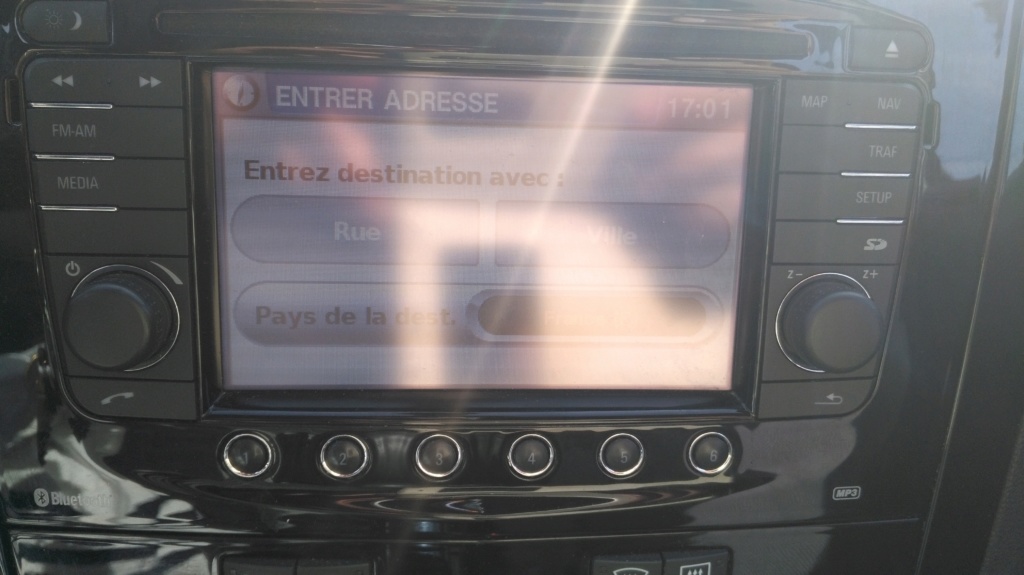

    Il m'est impossible de choisir une destination sur le GPS Touch and Connect de ma Zafira.
    Le choix de la rue, ville, pays reste grisé.
    Le GPS capte bien la position.

    salut. le cd est en état ?
    0
  • Chawmk2052 #3 27-06-2018 09:06:10
    Bonjour,
    C'est une carte SD, je l'ai lu sur mon pc et pas de problème.
    Cordialement
    0
  • clauseamg #4 27-06-2018 09:51:44
    re. ok donc possibilité de lecteur de carte hs ou oxydé/sale. pas a la portée du premier venu. pas d'autre solution. désolé.
